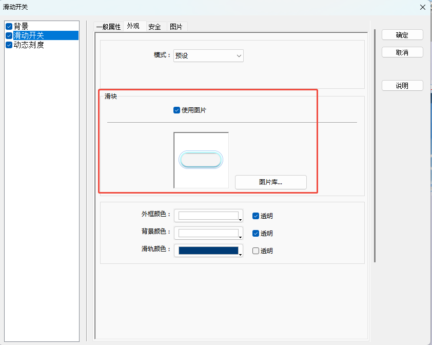

发表于 2025-6-20 10:34:42 | 显示全部楼层
大家好
滑动开关的图片 在cMT系列机型上 可以选择,如图
