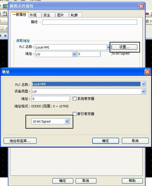

棒图数值为什么不能为负啊?

点击棒图元件,然后点击读取地址后面的设置,去更改寄存器的资料格式。
