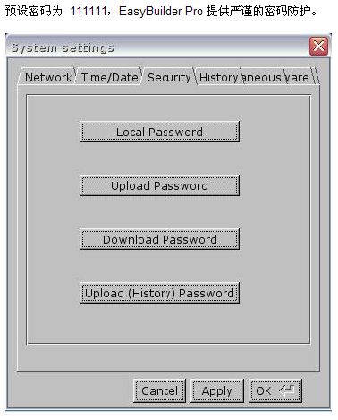

MT8070i用U盘下载程序如何设置密码
发表于 2012-11-5 16:21:34 | 显示全部楼层 |阅读模式
各位兄弟,MT8070i用U盘下载程序如何设置上传和下载密码啊??有知道的朋友指点一下,
发表于 2012-11-5 18:04:32 | 显示全部楼层
回复 1# 温柔的熊
    点击屏右下角的“小箭头”,输入密码6个“1”后,找到security选项卡在uploadpassword和downloadpassword这两上修改就可以了
