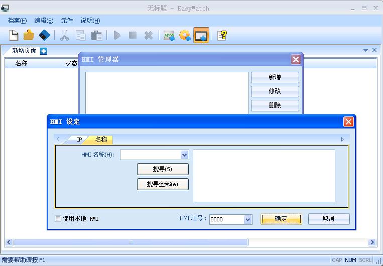

TK6070ih如何使用EasyWatch【急】
发表于 2012-10-27 18:15:09 | 显示全部楼层 |阅读模式
EasyWatch
EasyWatch
TK6070ih没有网口,有USB下载口和PLC通信的RS232和RS485,EasyWatch不知怎么连接TK6070ih进行调试,EB8000使用手册上连接的都是有网口的HWI以及离线使用EasyWatch。
勾选Use Local HMI时,可脱机模拟中的HMI。
不知如何EasyWatch在线连接HWI进行PC 监看或设置 HMI ,请维纶厂家的技术员给予指导。
 楼主| 发表于 2012-10-27 18:47:56 | 显示全部楼层
根据HELP:
EasyWatch 可以透过 PC 监看或设置 HMI 和 PLC 内的地址数值,以达到监控的目的,同时也可以进行宏的呼叫,更方便使用者进行除错及远程监控使用。
注意: 当 [LB-9044 (禁止远程控制)] 或 [系统参数设定 \ 系统设定 \ 禁止远程 HMI 连接] 被设定时,将无法使用 EasyWatch 功能监控。
根据help,不管LB-9044为1还是0,仍然搜索不到HMI,无法连接到TK6070iH
发表于 2012-10-29 12:22:49 | 显示全部楼层
TK6070无法应用此工具。
