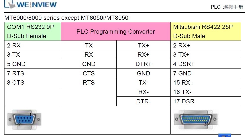

TK6102与三菱A1SH的通讯线制作图
发表于 2012-10-14 18:30:00 | 显示全部楼层 |阅读模式
未命名.jpg 这个应该怎样接线才对?我接了几种方法都无法实现,请指点迷津,我真的好急啊
发表于 2012-10-15 09:10:18 | 显示全部楼层
和A系列通讯时使用原装的编程电缆,无法自己焊接。
