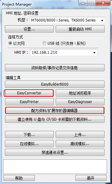

      1, 工艺上的数据存在U盘上,在电脑上用什么软件打开?
    2,我的设备是MT-6070IH3型,在运行时,能否和计算机连接一同看工艺过成。
发表于 2012-10-16 10:35:38 | 显示全部楼层
回复 3# 王玉
如上图:若是资料取样的数据,可以用“Easy Converter”;若是配方数据,可以用“配方资料编辑器”。
2、MT6070iH没有网线接口,MT8000系列的HMI可以采用EB8000软件设置远端HMI的方式,监控远端HMI。
