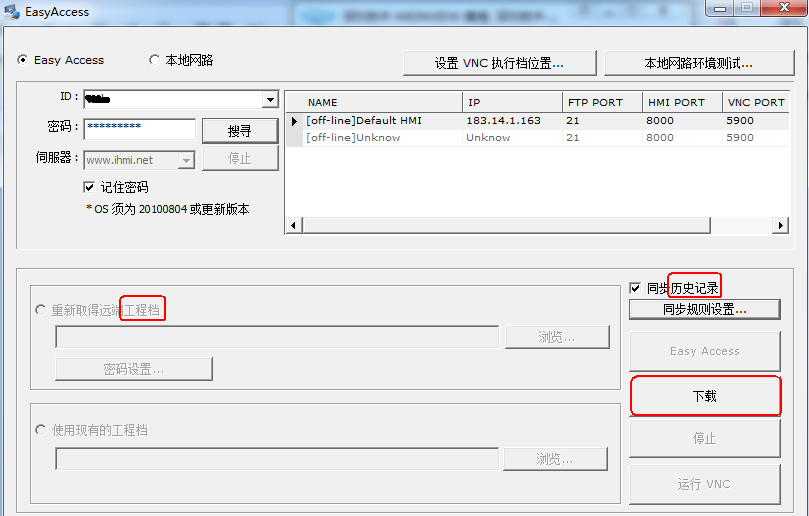

远程监控软件EasyAccess不能读写SD卡的内容,可以读取、写入HMI内的工程文件(不包含记录数据)。注意SD卡与HMI的内存是相互独立的。SD卡主要用来存储数据,HMI内存主要用来存储工程文件和数据。
下图为EasyAccess的工作画面; “下载”表示下载HMI的工程文件;“历史记录”表示存储在本地PC的EB8000软件安装路径下对应的history文件夹。即这些数据非远程HMI或远程SD卡中的数据。
另若需要远程读取SD数据,解决方式:采用远程上传方式。操作方式:“下载”--“以太网”,注意IP要写外网IP。
另远程无法直接写入、删除SD卡数据,因SD卡数据来源是在实际连接的HMI中设置。对于SD卡数据的修改、删除需要将SD卡连接电脑执行。
注意:存储在SD卡的历史数据、配方数据等数据无法传输到HMI内存中。
