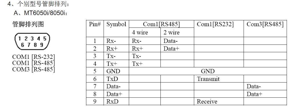

我的MT6050I触摸屏想与中达的PLC对接,请问那条线怎么做,我是说那几个脚怎么接。
发表于 2012-2-7 19:28:27 | 显示全部楼层
6050的针脚定义为下图所示
根据PLC和触摸屏的针脚定义接线。
