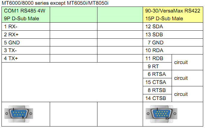

现有一台威纶通MT8100I与我现在使用的PLC:GE90-30 IC693CPU360始终通讯不上,之前用的威纶通MT510T可以正常通讯,请问是什么问题啊???
8000的接线与500的接线不一样。
