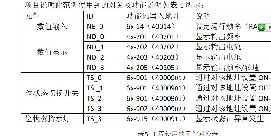

威纶和三菱变频通讯示列, 1.jpg 里面为什么不是4X-14而是6X-14,6X-14要怎么理解
发表于 2011-12-25 20:22:29 | 显示全部楼层
4x和6x的区别在于写的功能码一个是10,一个是06,三菱的支持的功能码是06所以选择6x。
