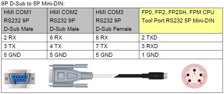

触摸屏与松下PLC连接图
触摸屏与松下PLC连接图
哇,不会吧??!那个你们的那个图上所说的好像和dxaidr一样的哦!

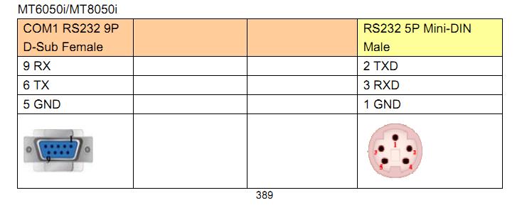

发表于 2012-2-9 09:33:47 | 显示全部楼层
回复 5# birdinmysky
    这个不是MT6050的,6050接线如下图所示
发表于 2012-2-9 15:28:11 | 显示全部楼层
哦,经您这么一说,我果断发现我的连线图没有更新!!!!!!!
我看我的连线图389页压根就没这图!
呵呵,谢谢了,不然还按老的图连线,不知道的苦多久~~
