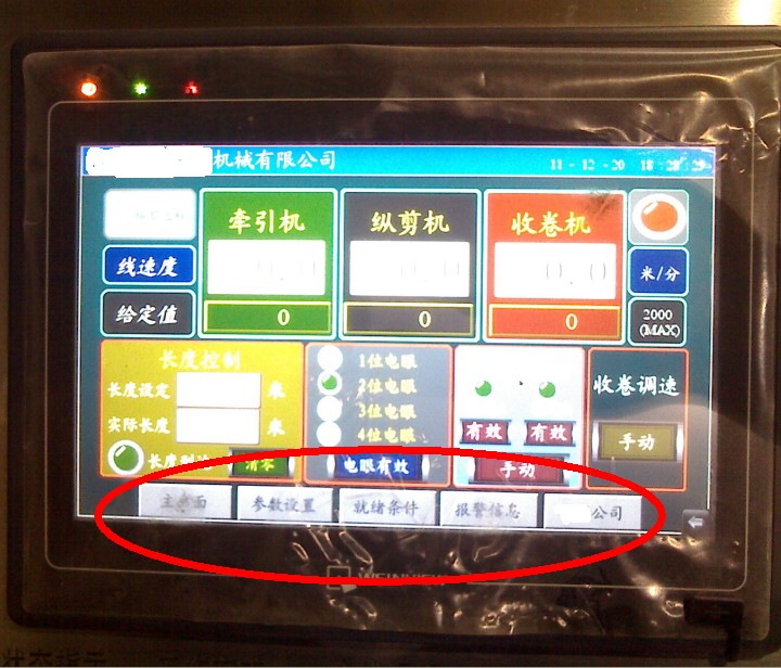

下图是触摸屏的"主画面".红圈的地方有五个按钮,点击任何一个按钮都能打开一个新窗口,公司多台设备的触摸屏"主画面"都是这样布局.

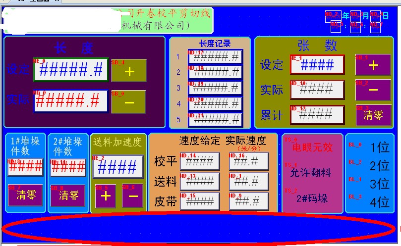

我用SD卡把每台机程序上传之后用电脑打开,发现每个程序红圈的地方一个按钮也看不见了,而且有的程序只能显示某一个按钮的窗口信息,也就是说不是全都显示"主画面".为什么会这样的呢?

问题已解决.
发表于 2011-12-21 23:05:55 | 显示全部楼层
呵呵,用的是窗口的底层。
