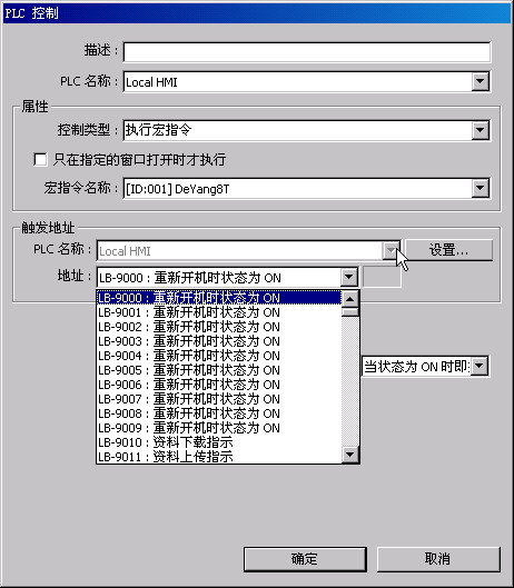

HMI:mt6070ih,怎么才能让宏指令开机就自动执行啊,不用按键之类触发。
发表于 2011-9-1 10:01:18 | 显示全部楼层
你可以用LB9000---LB9009完成这个目的。

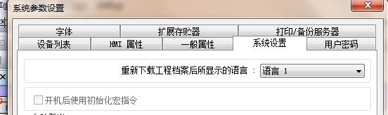

发表于 2011-9-1 10:15:58 | 显示全部楼层
在编辑-系统参数设置
选择,开机后执行一次。
如果需要开机后一直执行请按照楼上的方法做。
