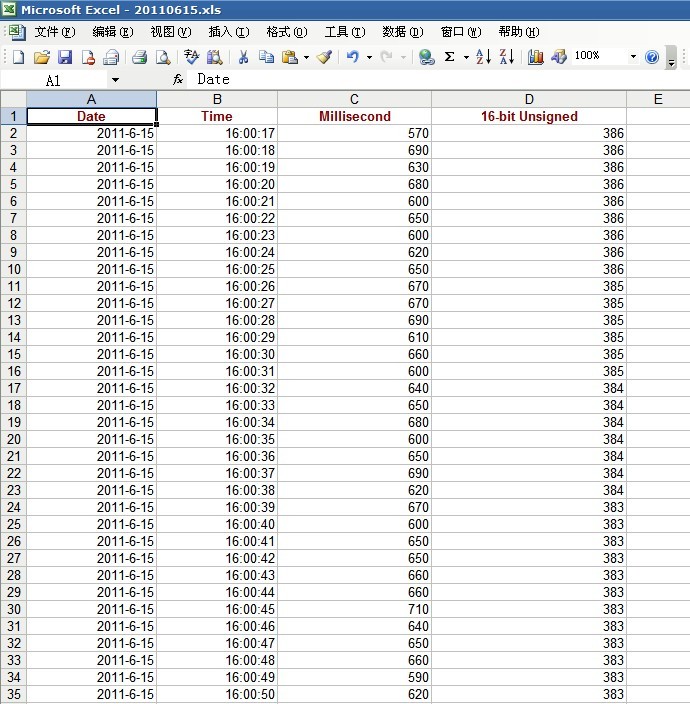

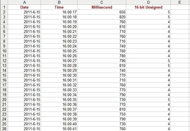

未命名.jpg 这个是温度取样的记录。如果说A,B,C都是时间的,D是取样的具体资料。那么D的实际温度是多少的?实际温度在150-160上下。用的是永宏的PLC。 再然后看下这个图 未命名1.jpg 这个是油压的取样资料。实际油压在80-90上下。这个又是怎么看的,具体数据又是多少的。?谢谢

你好,实际温度是386,实际油压是4,如果跟你的实际情况不符合,请检查PLC对应寄存器实际数值,看看触摸屏上显示的数据是多少,有无使用比例转换。
发表于 2011-8-11 17:48:42 | 显示全部楼层
你如果实际数值是4,想要显示90,就要用到easyconvert里面SCALING功能,相当于比例转换。
