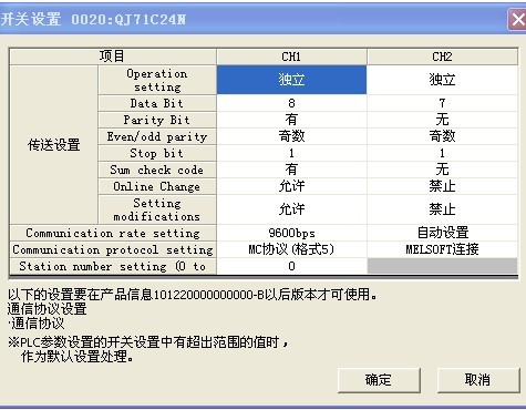

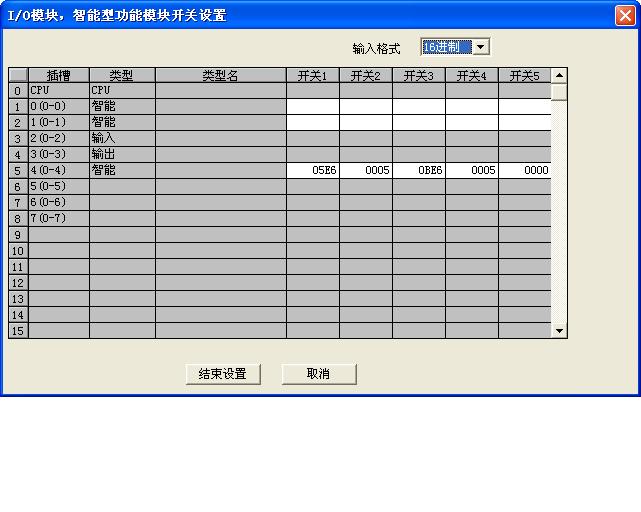

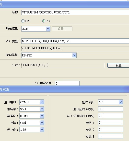

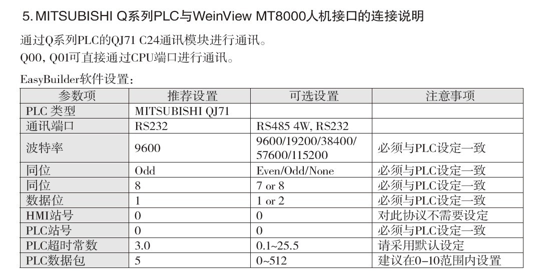

解决思路:
1、由于QJ71C24模块与我司的触摸屏进行通讯时,需要对模块进行设置,首先将参数设置如下图:
2、按照上述要求设定好之后,能正常通讯,但是通讯过程中会出现中断;
3、将系统参数中的PLC整段间隔设定为0,通讯正常。

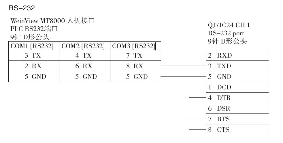

发表于 2011-9-13 19:10:41 | 显示全部楼层
如图就是通迅线制作图,不知是否正确,还望指教!
通迅线
通迅线
发表于 2011-9-14 14:16:17 | 显示全部楼层
您使用的是什么型号的触摸屏?TK6070和MT6050以及8070的接线方法不一样。

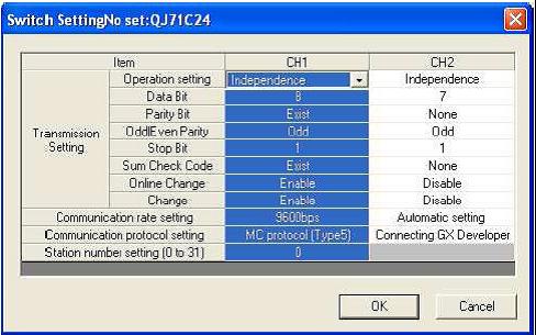

这个是在PLC上的设置,请注意开关的设置,波特率为115200其他参数按照默认的进行设置。
