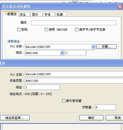

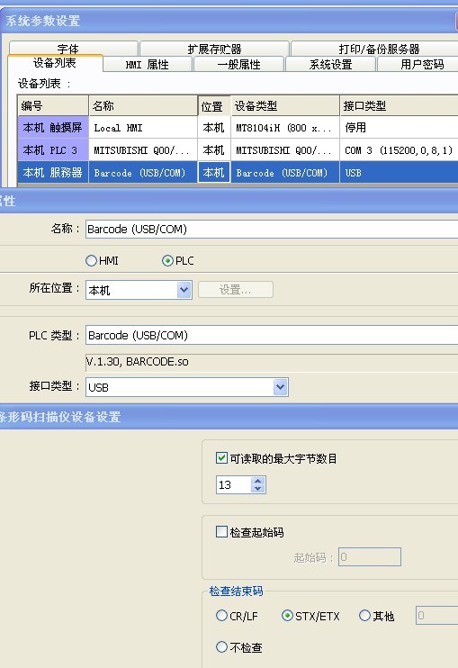

我是个菜鸟,请问高人怎么设置啊?屏是MT8104IH 接USB通迅,我的是基恩士BL-N70 USB条码扫描仪,可是读取不到啊!如下图设置
