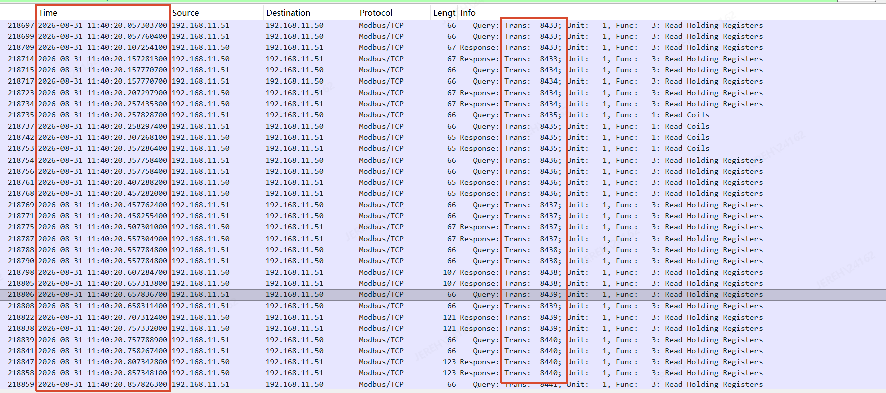

       图片是使用wireshark抓包的触摸屏与stm32的通讯报文。
       威纶通触摸屏与 stm32 使用 modbus-tcp 通讯,屏幕是客户端(主机),stm32是服务端(从机)。如果 stm32 端代码加上相同 modbus-tcp的 id 去重功能,威纶通屏幕是正常一问一答,如果stm32不加上去重代码,威纶通屏幕就会同一时刻发送两个相同请求帧,有遇到这种情况的吗?

使用的是带监控功能的交换机,电脑端通过wireshark抓包
