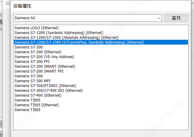

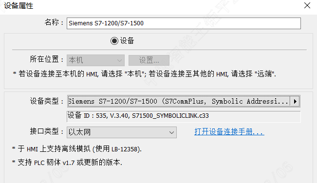

设备类型如图所示,有时候就只有某一个标签连接不上,导致整个屏都掉线了。有没有什么办法快速找到连接不上的那个标签。一个PLC程序有上万个标签,一个一个找,太费劲了。

可以通过cMT Diagnoser 诊断。

这个功能不好用,误报警太多
 楼主| 发表于 2026-9-22 15:21:58 | 显示全部楼层
经常出现大批量连不上,标签是确定有导入成功的。
 楼主| 发表于 2026-9-22 15:22:59 | 显示全部楼层
网络也能PING通
发表于 2026-9-22 15:40:43 | 显示全部楼层
cMT Diagnoser是好用的;如您这边遇到误指示的情况,可以将异常详情记录下来反馈给我们进一步协助排查。
