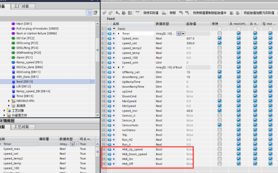

1  在博途中的DB块,新增加红色框中的4个变量;

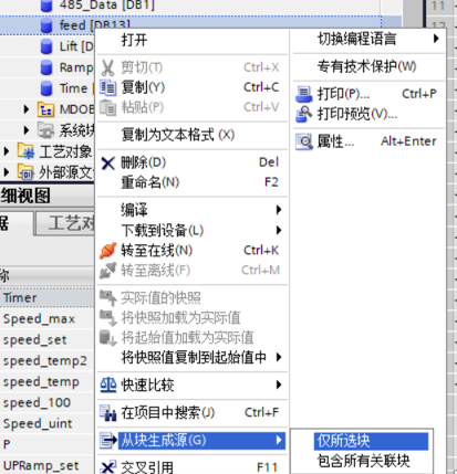

2  从块生成源,导出文件;

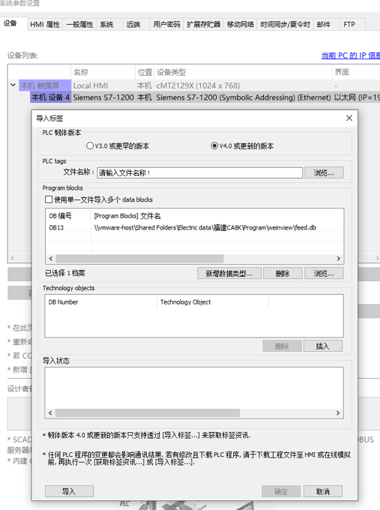

3  在EasyBuilder Pro V6.10.02.300S中导入标签;
     DB编号与博途中一致,DB13;

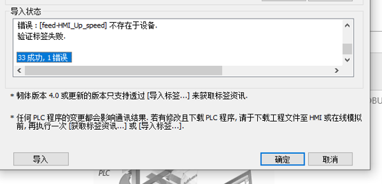

4 新增加的4个变量  验证标签失败,不存在于设备;
DB13中原有的变量通讯正常。验证标签失败,不存在于设备  请问这个问题应该如何解决?

 楼主| 发表于 前天 15:39 | 显示全部楼层
问题已解决。原因是1屏多机,IP对应的CPU程序没有及时更新导致。
