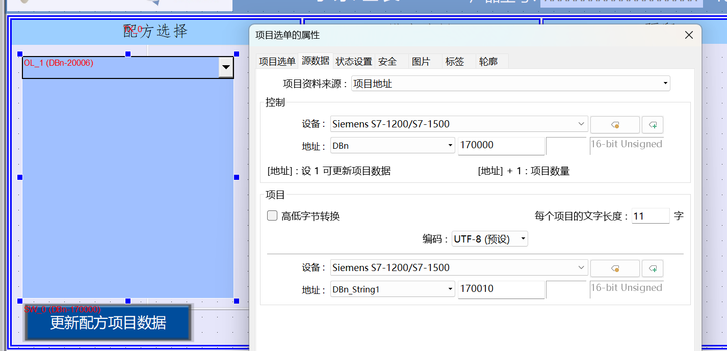

点击按钮能正常更新项目数据,但是每次退出页面后程序进入需要再次点击更新数据。项目数据是不保持的嘛?
发表于 2026-5-13 14:34:17 | 显示全部楼层
是的,因为设定项目数据的地址并不是断电保持地址,可以启用我们的RW地址测试。
