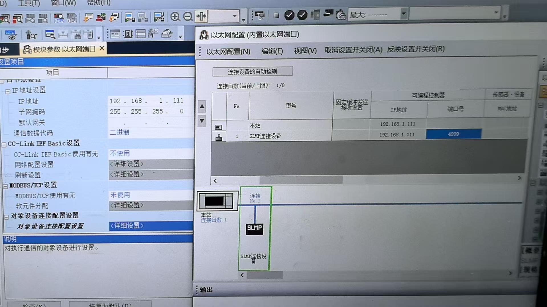

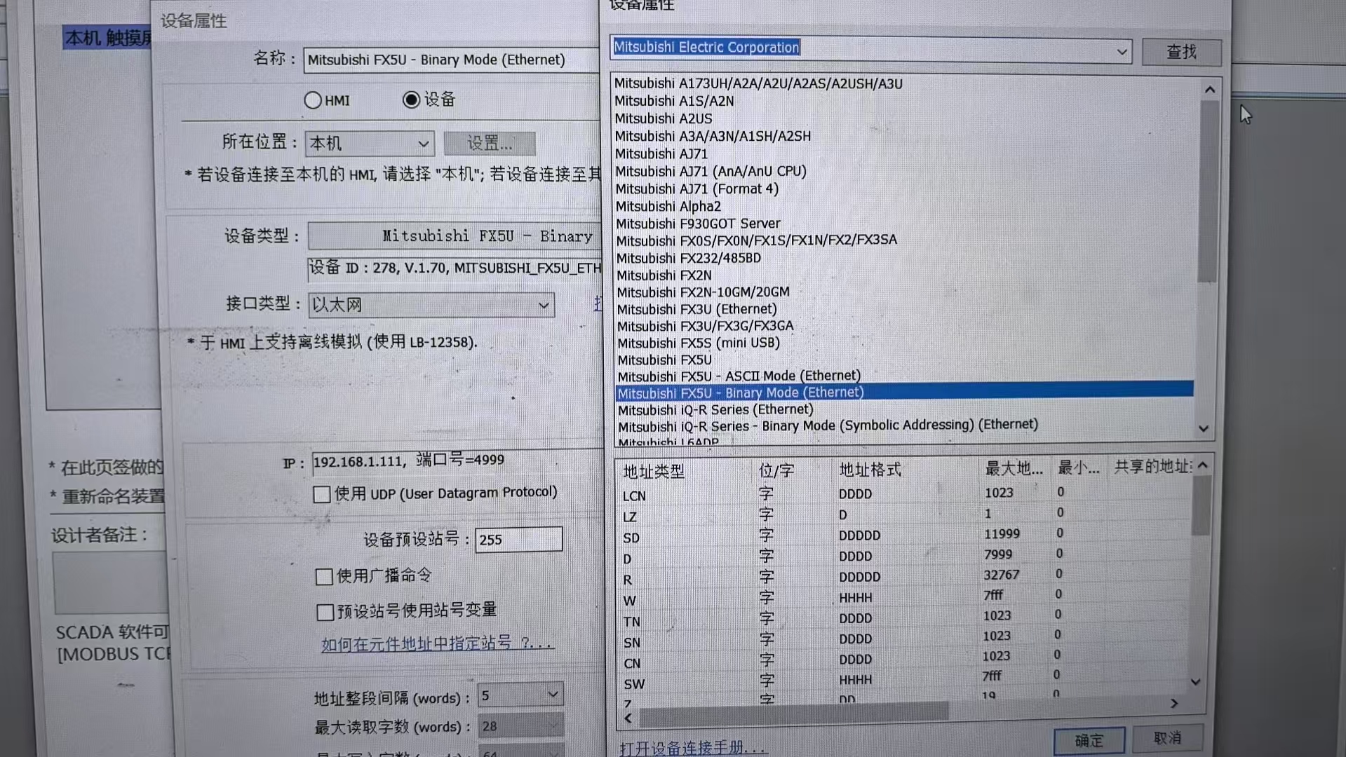

请教各位,MT8072IP连接三菱FX5S自带以太网口通讯不上,PLC设备型号选择也没有FX5S,试过选FX5U也不行,请问如何设置,感谢
发表于 2026-3-18 17:11:00 | 显示全部楼层
设置没有问题,看你的网线问题吧
