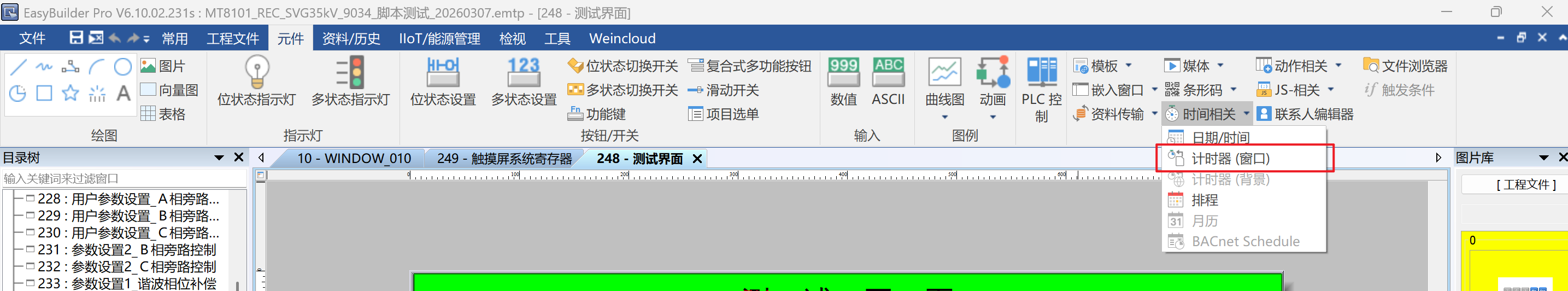

人机界面中计时器(窗口)是否只在当前窗口被激活时才计时?如果是,是否有别的办法制作一个全局的计时器?
发表于 2026-3-12 11:17:55 | 显示全部楼层
可以将计时器元件放置到4号公共窗口。
