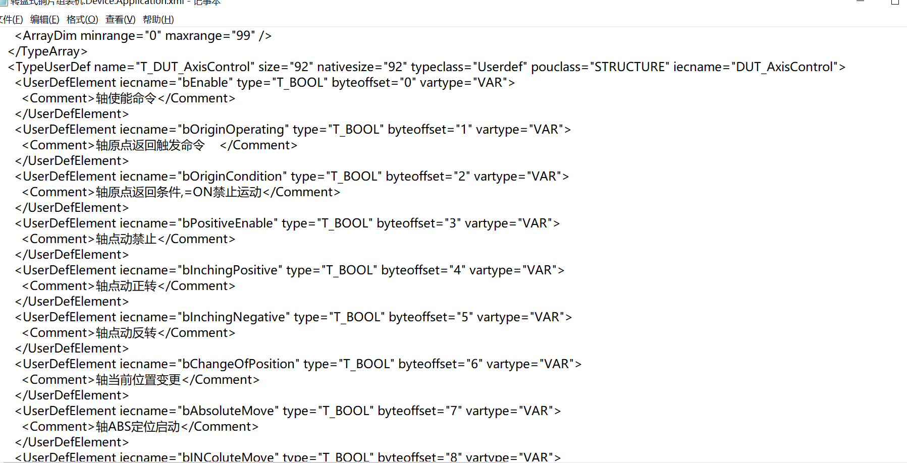

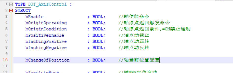

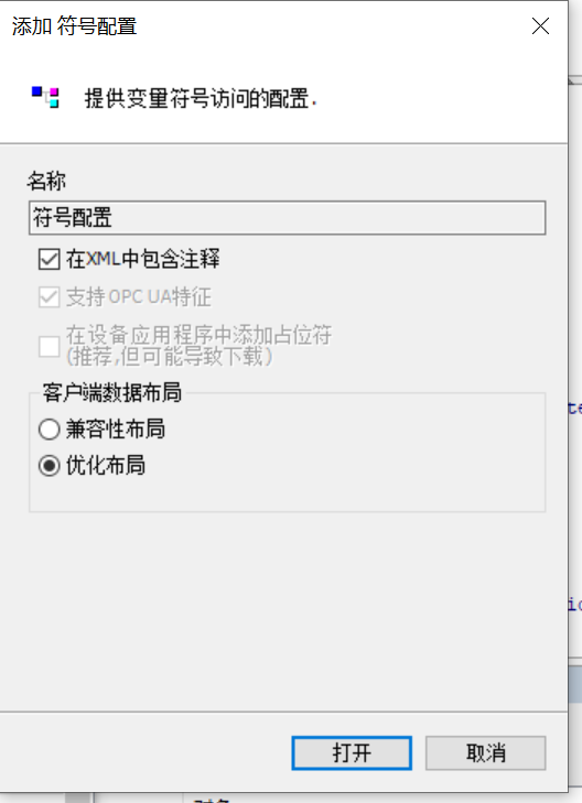

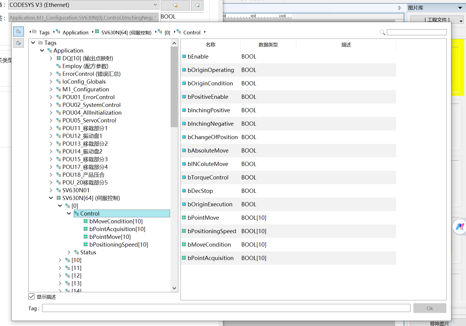

汇川和威纶通触摸屏标签通讯,汇川PLC数组和结构体的中文注释在触摸屏那边显示不出来是为什么呢,勾选了一个字表示两个字符,导出的时候也勾选了了带注释,显示描述也勾选了,记事本中也可以看到,为啥触摸屏那边就是看不到中文注释呢,

您好  请尝试如下:
1.PLC端设置“字符编码使用UTF-8”;
2.触摸屏的编程软件,更新到官网最新版。
 楼主| 发表于 2025-12-23 14:47:14 | 显示全部楼层
weinview 发表于 2025-12-23 10:00
您好  请尝试如下:
2.触摸屏的编程软件,更新到官网最新版。 ...
尝试了还是不行
