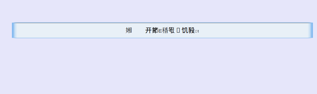

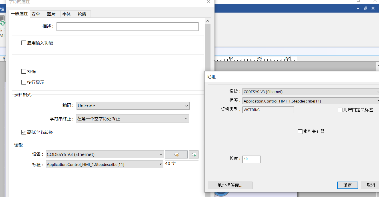

当前汇川ac702-PLC和威纶通 标签通讯 中文字符串显示乱码,字体也改成了Driod Sans Fallback格式,属性也改成unicode 字符串长度也是对应的

已解决,1. 导入标签时,勾选“一个字代表两个字符”选项   2.字符串设置中高低位字节不能勾选 3.忽略空白符
