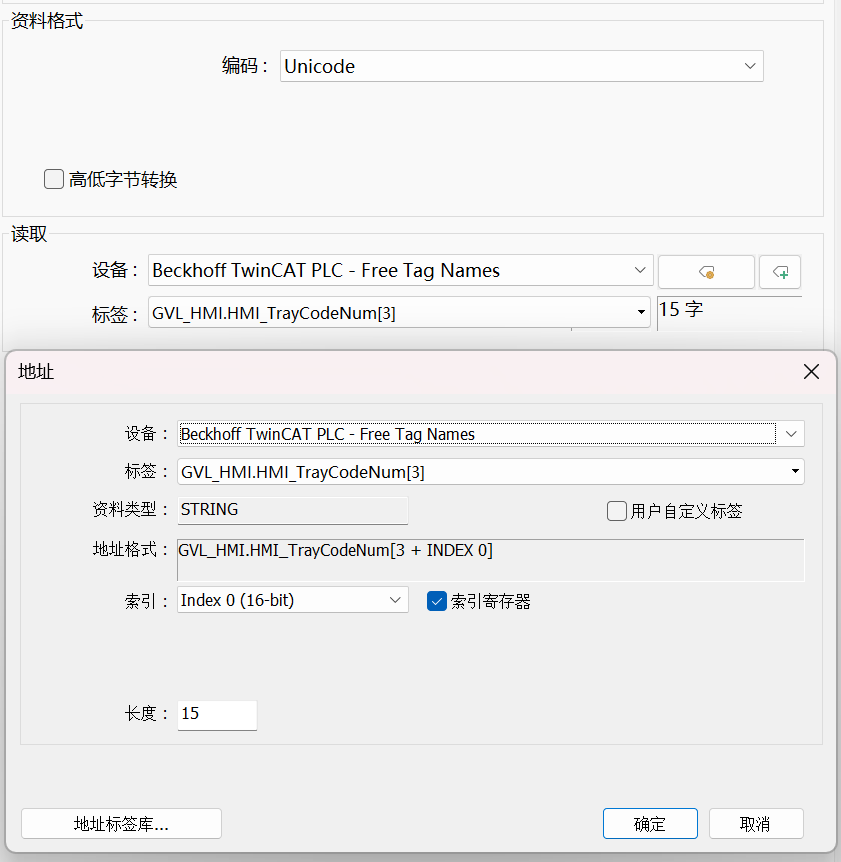

求各位大佬解惑!
在PLC建了一个string(100)类型的数组,目的是存储产品编码;想在触摸屏上显示历史编码,就导入标签后使用索引寄存器,每次索引+1来读取数组内的字符串,实际使用时,索引+1后显示的字符与实际不一致;试了其他real类型的数组,索引+1后读取都是正常的。
目前看现象是触摸屏没有读取标签,而是直接读取的索引后的地址。
请教各位大佬,请假这个是哪里没设置对?或者有没有其他显示字符串的替代方案?
