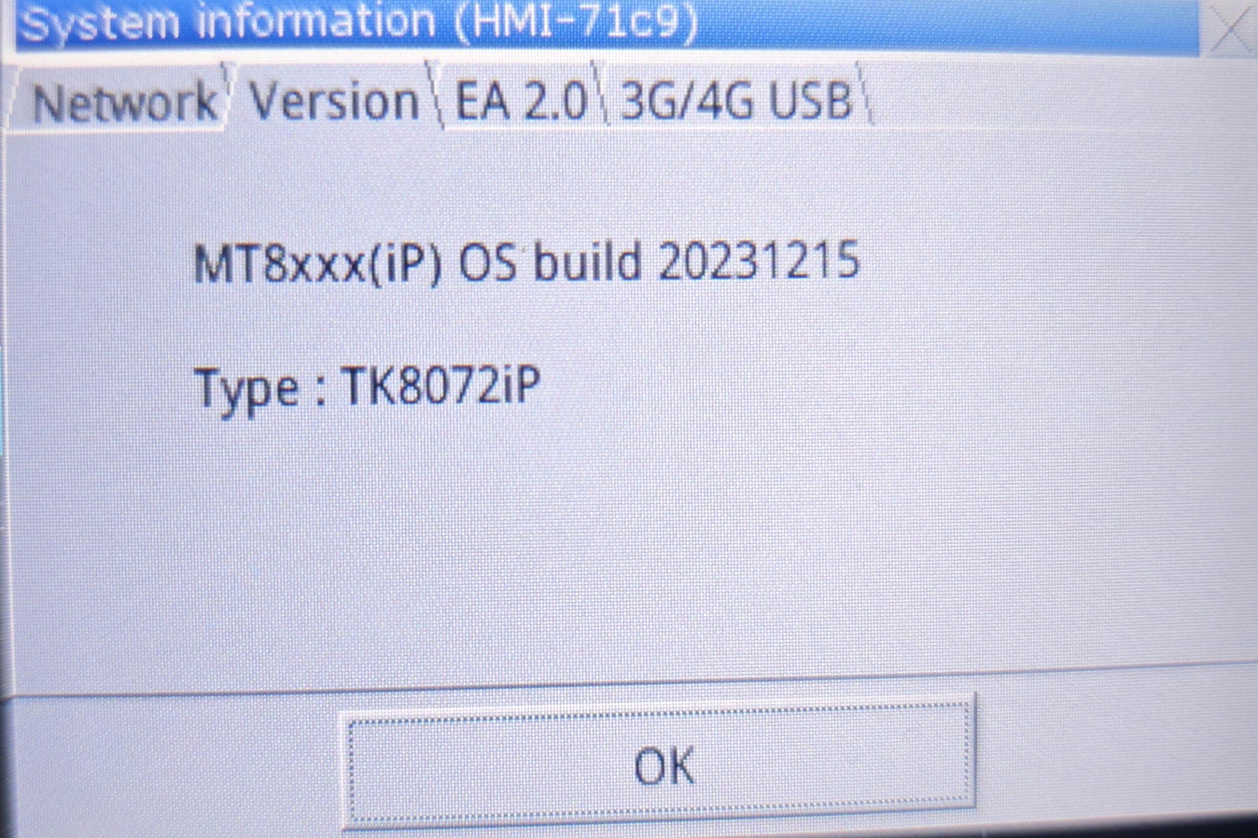

但是我看到过以前的tk8072ip是能做到开机是黑屏然后直接到os界面的,不知道怎么回事.
是这个固件,你这边有吗?
发表于 昨天 10:27 | 显示全部楼层
您好 我查询了下  没有找到这个版本的;接近日期的有一个20230913,但不确定和您截图版本在咨询的问题效果上一致。
