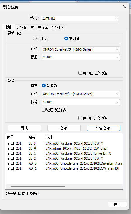

我在进行地址替换时,发现有时候明明存在这个成员名,但是执行替换时缺失败了。
我也没有勾选验证标签名称。
PLC是
OMRON EtherNet/IP (NJ/NX Series)
如上图
VAR://IO_Unicode.Line_101xx[10102].DriverErr_X.arr[0]
VAR://IO_Unicode.Line_201xx[20102].CW_Y.arr[0]
arr[] 是一个  ARRYA[0..20]OF UINT 类型。
我执行_201xx替换为_101xx,地址这一栏这两行会替换失败,前面的bool类型的成员可以替换成功。
只有执行 _201xx[20102]替换为_101xx[10102],才能一次性成功。
目前工程版本是在6.09版本。
