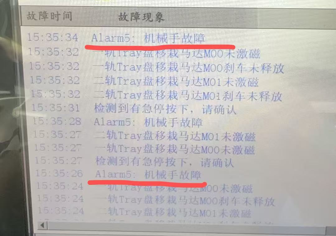

威纶通这个历史报警 能不能只设置显示一次的模式啊
发表于 2025-8-4 15:55:22 | 显示全部楼层 |阅读模式
多次不同的时间触发了报警   这个报警就会多次显示 能不能设置成只显示一次  报警只更新当前日期和次数   汇川触摸屏都有这个功能
 楼主| 发表于 2025-8-4 15:56:25 | 显示全部楼层
这个全是重复的报警

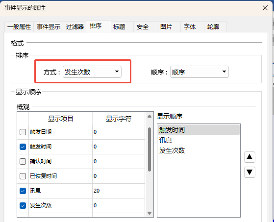

发表于 2025-8-5 09:02:57 | 显示全部楼层
在cMT系列下,选择排序方式为发生次数,可以达到您想要的效果。
