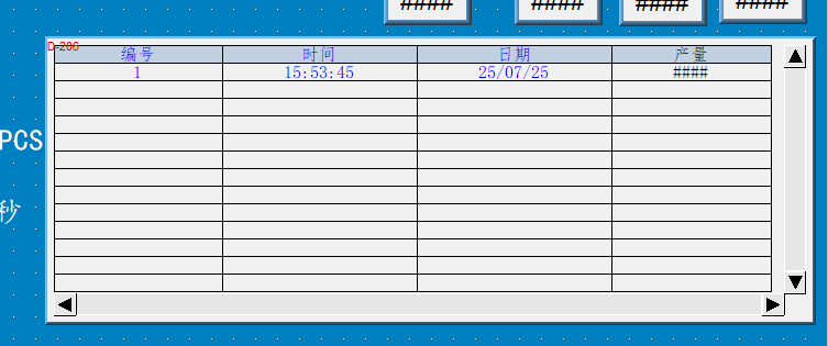

问下历史数据表格记录数据,过了24点,只能显示前一天的记录,能不能做到每天的数据记录一次,记录id增加一次,表格持续显示几个月的记录在一个页面 。有没有好点办法实现?谢谢

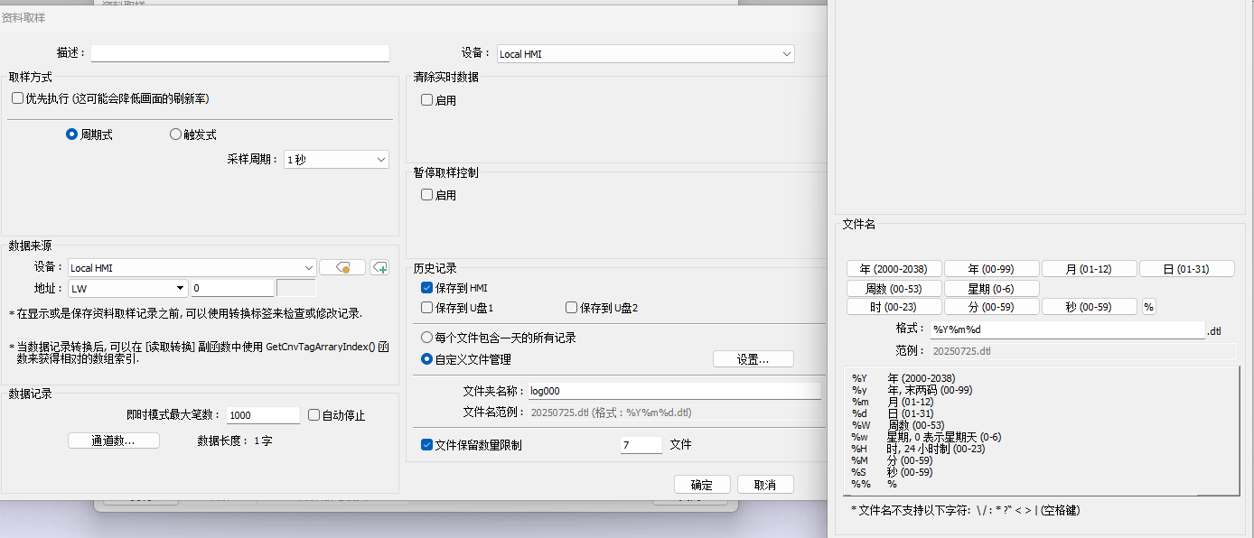

可以看下资料取样下的“自定义文件管理”方式,如图,基本满足您的需求。
 楼主| 发表于 6 天前 | 显示全部楼层
好的,感谢,明天试看看,
