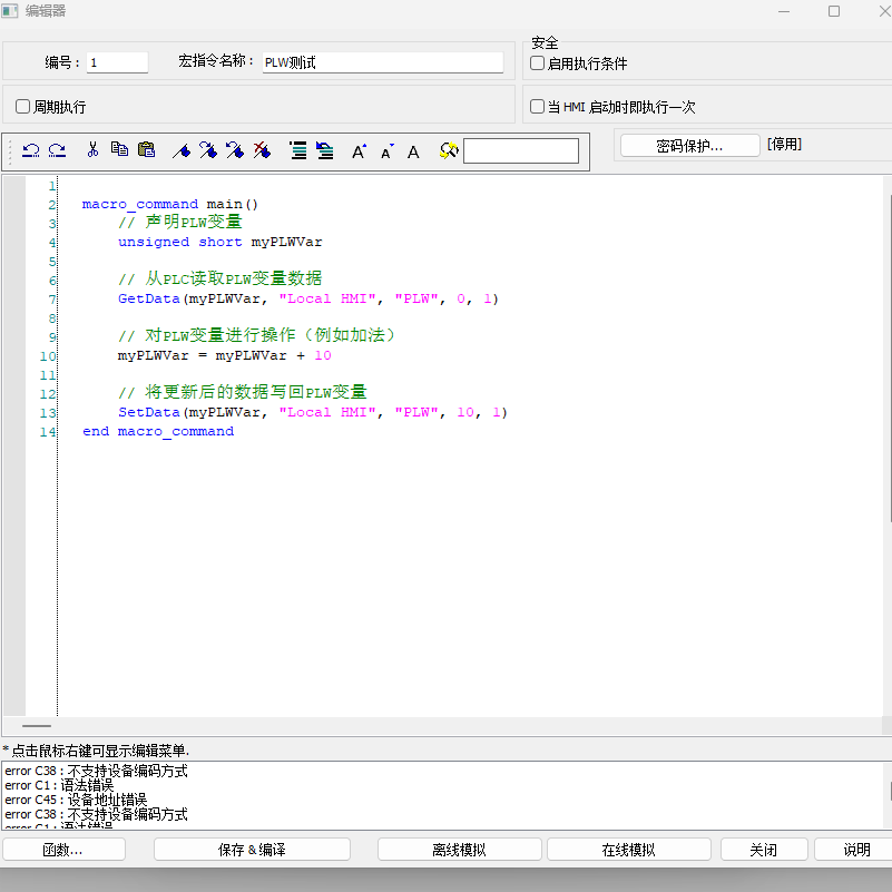

一开始提示错误没有错误代码出来,可能是我EasyBuilder Pro的版本偏低
所以没有出现ErrorID,后面更新最新版本后,在宏指令中使用PLM寄存器
时依旧出现编译错误,在此请教各位大佬,PLM寄存器如何在宏指令中使用

个人试过将"PLW"改为LW,即
GetData(myPLWVar, "Local HMI", LW, 0, 1)无出现报错信息,可是系统自定义了PLW
想在不更改标签地址的情况下,请教各位大佬如何使用PLW

是宏指令中不支持PLW地址使用,建议修改。
