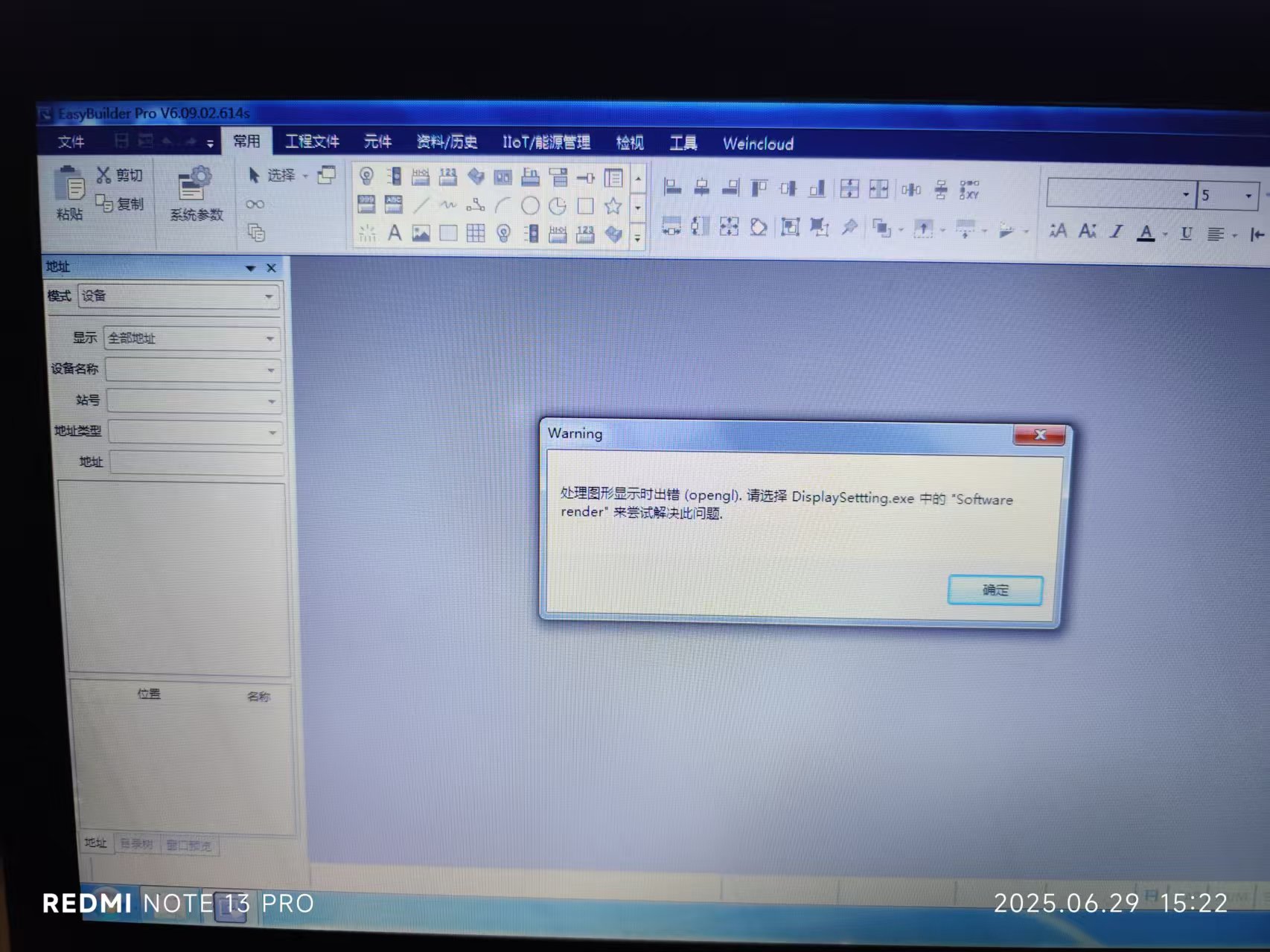

电脑是多年前的win7系统重装系统后,安装威纶通EBproV6.08没法使用总是弹出下面图片的窗口,win7 系统已换多个,EBproV6.05----V6.08---V6.09多个版本也试装过都是一样的问题,电脑原来是可以用的,求助版主和各位老师帮忙指导一下,看是哪里的问题,感谢! 微信圖片_20250629152428_2.jpg

您好  根据提示操作解决。
具体操作步骤:到软件安装的根目录找到“DisplaySetting”选项,打开选择到“Software render“,保存关闭,软件重启。
 楼主| 发表于 昨天 11:06 | 显示全部楼层
weinview 发表于 2025-6-30 08:57
您好  根据提示操作解决。
具体操作步骤:到软件安装的根目录找到“DisplaySetting”选项,打开选择到“Sof ...
感谢,已处理好。
