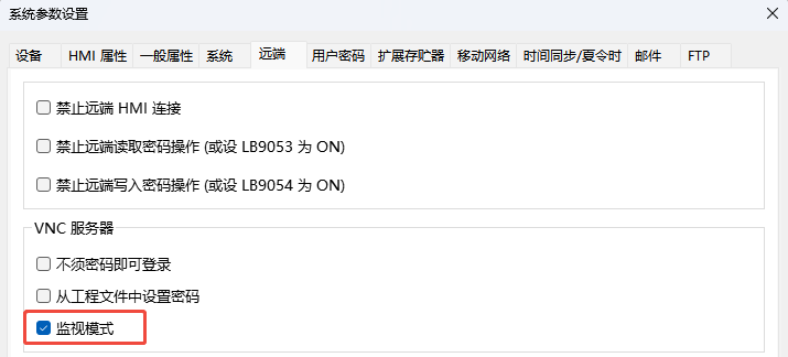

在手机easyaccess2上,cmt viewer可以远程电机按钮,但是vnc viewer就只能看鼠标能移动,无法点击按钮和切换界面
发表于 4 天前 | 显示全部楼层
您好  根据您描述的现象 建议检查下程序中是不是误钩监视了,如图位置
好了,感谢
