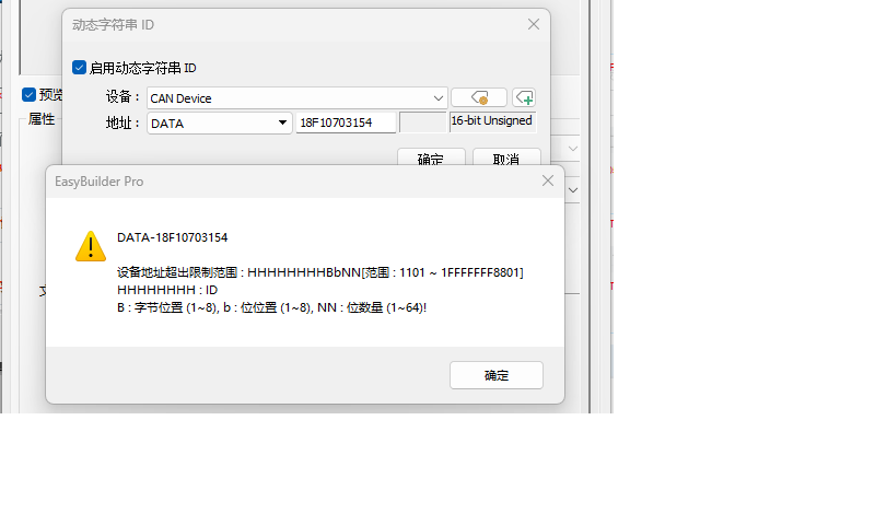

各位大佬,我今天遇到一个新问题,如下图所示我想从can总线id号18F10703中取第1个字节第5位开始取,总位数为4的一个数据。怎么提示超出范围呢!是要用04吗

您好  对的  最后的位数量填入04就可以通过编译了。
 楼主| 发表于 2025-6-4 13:41:14 | 显示全部楼层
那是不是小于8的数字都要加0,还是有需要的时候再加
发表于 2025-6-4 14:59:05 | 显示全部楼层
           是小于10的个位数加0即可
