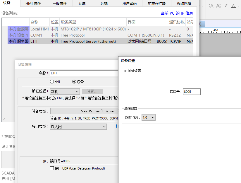

我原来项目通过网口的自由协议通讯。端口号默认设置8005.现在客户要求改为8002。我在easybuilder软件里,系统参数,设备里面,修改端口号8002.刷入威纶通触屏,网口通讯软件连不上。单独网口调试软件也能连上8002端口,可是没有数据传输。改回8005,就可以正常通讯。
我用的触摸屏是威纶通MT8106IP,
哪位大神,遇到过。给点意见,谢谢!

问题已解决。改成客户机模式,服务器开8002端口。
