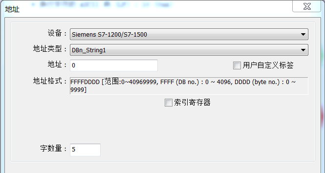

各位老师,MT(IE)屏如何读取S7-1200 字符串String数据
发表于 2023-3-30 09:24:42 | 显示全部楼层
屏端可以使用DBN_string1这个地址类型对应读取。
 楼主| 发表于 2023-3-30 12:09:27 | 显示全部楼层
好的,谢谢老师
