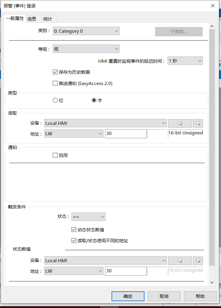

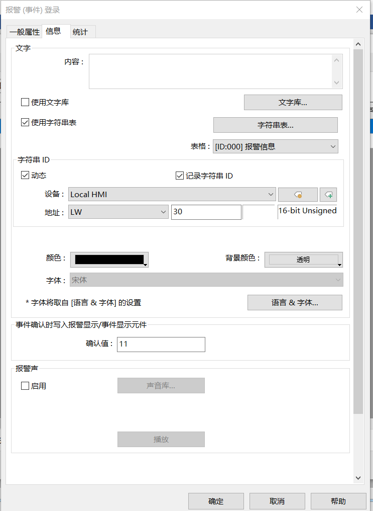

事件登录用字触发报警时的问题
发表于 2023-1-6 15:28:32 | 显示全部楼层 |阅读模式
1. 为什么需要用字触发:事件登录变量数量限制10000,不满足项目需求。想用字触发,配合字符串表,用一个字变量就可以包含几百个报警信息。
2. 问题:当触发条件选择>0时,如果变量值为2,则显示对应信息,但如果从2变为3时,显示的信息无变化。
                当触发条件选择==时(动态状态数值打勾,读取/状态使用不同的地址打勾,状态数值的地址与读取地址保持一致),此时信息显示会对应变量的值,实时变量。但有个问题,就是值为0时,也会有空的信息显示。
3. 有什么别的办法解决变量不够的问题吗?
