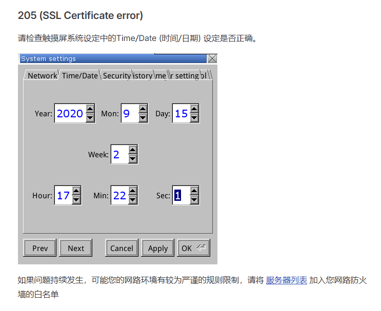

触摸屏已激活easyaccess,联网也没问题,可以远程备份到服务器,但是easyacess连接的地方不行,显示错误205,ssl certificates error是什么原因
发表于 2025-4-30 16:31:17 | 显示全部楼层
            您好,可以查看下截图的对应说明。
