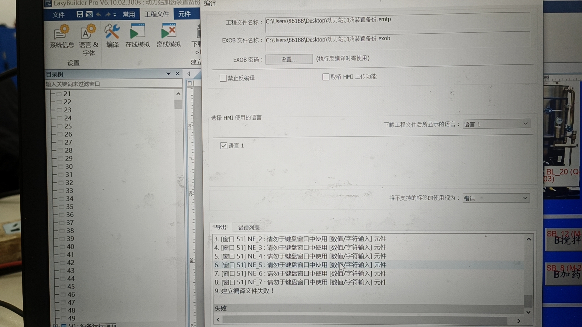

[窗口 51] NE_1~NE_7:请勿于键盘窗口中使用 [数值/字符输入] 元件<br/>建立编译文件失败!(型号:TK6071iP)

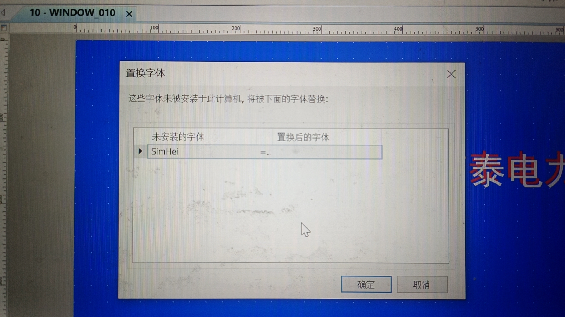

上载到PC反编译时出现置换字体,是否影响编译?
首先将触摸屏的程序上载到PC反编译打开后,未做任何修改然后编译失败,如图。
是什么原因导致未做任何修改还是编译失败?既然窗口51是系统键盘窗口,不允许放“数值输入”或“字符输入”元件。那现在触摸屏中的程序目前还是正常运行。当时又是如何下载成功的?望解答 谢谢
编译失败
编译失败
置换字体
置换字体
发表于 昨天 10:52 | 显示全部楼层
            您好,需要在对话框右侧选择字体置换,否则会出现中文显示异常。
另一个疑惑我的分析是程序原先是低版本编辑的,所以可以通过编译,可以下载运行。
