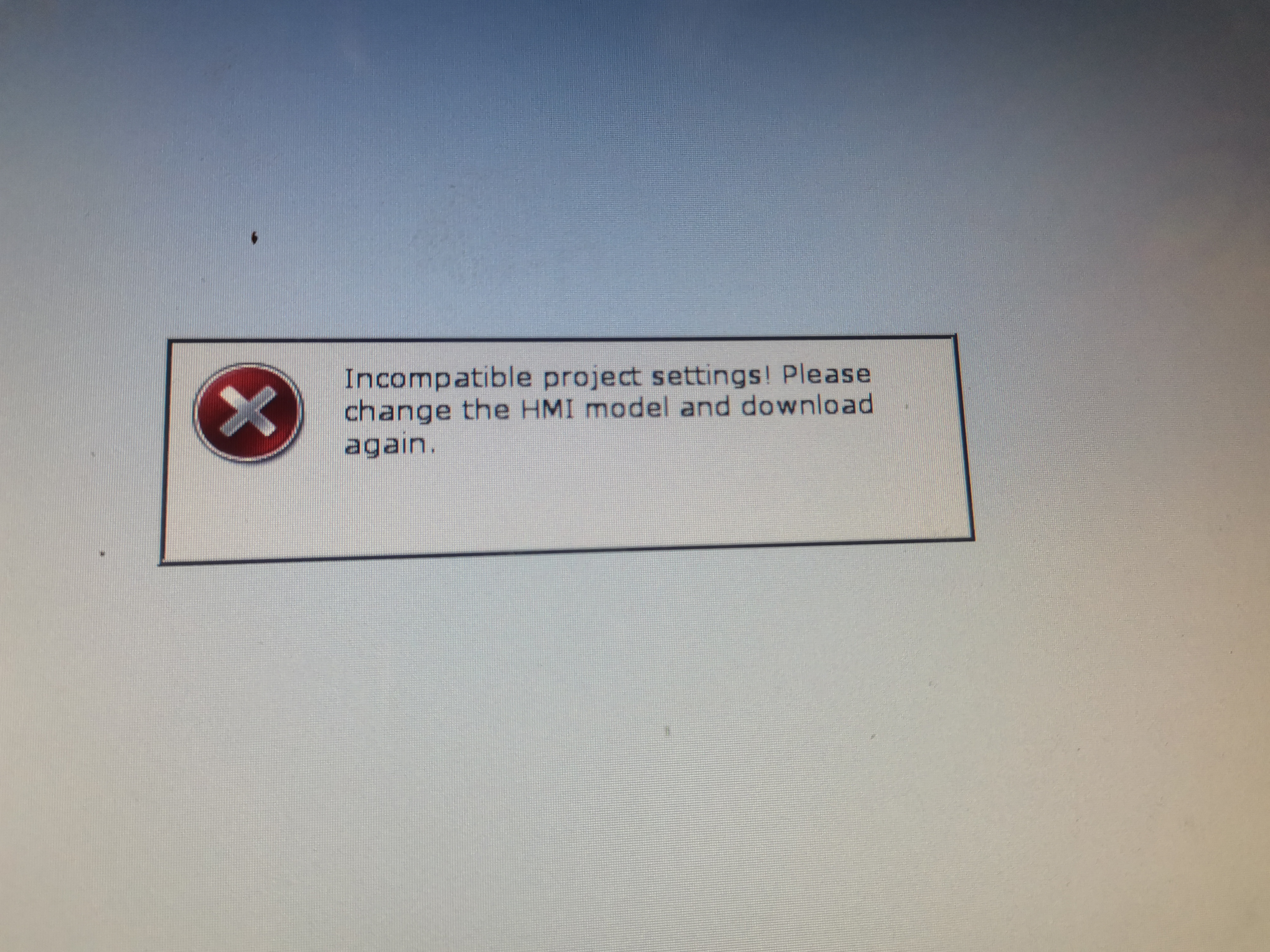

MT6103ip项目不兼容
发表于 3 天前 | 显示全部楼层 |阅读模式
这种情况os刷机能解决吗?

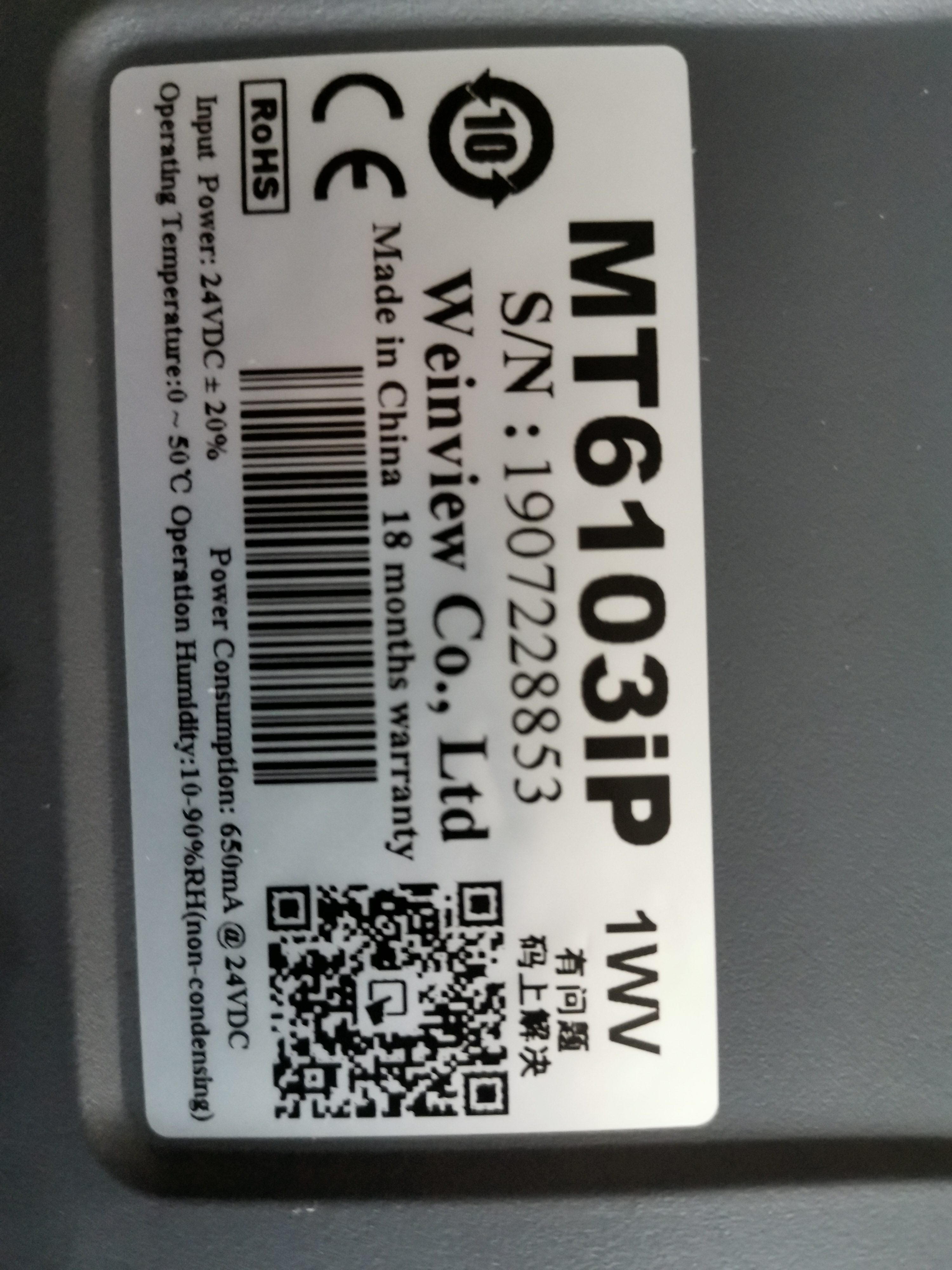

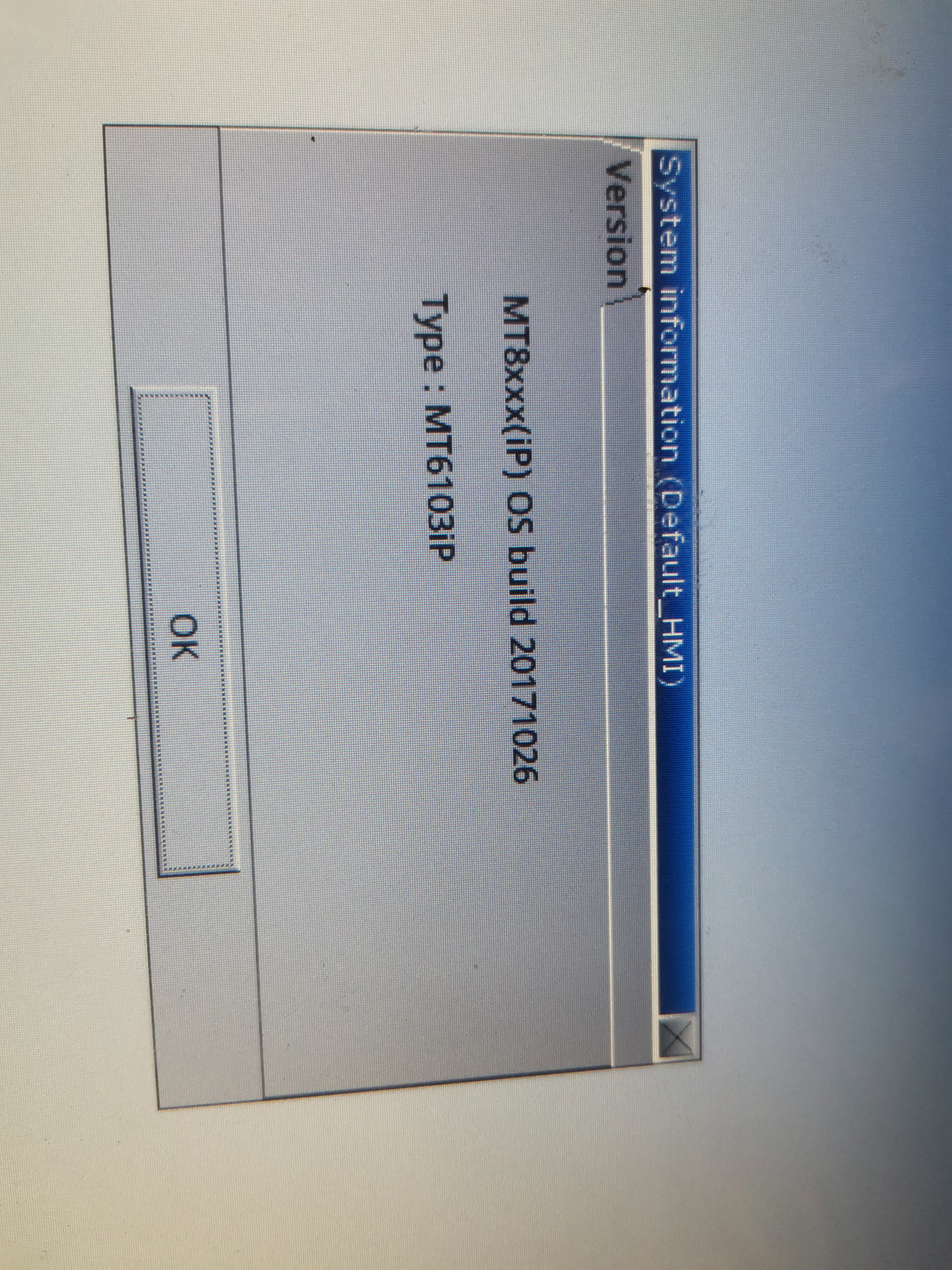

发表于 前天 10:12 | 显示全部楼层
您好  刷OS应该解决不了这个问题;
将触摸屏背后的铭牌以及程序中的HMI型号(左上角的软件版本也截进去下)分别截图看下。
 楼主| 发表于 前天 10:35 | 显示全部楼层
软件已经是最新版本的了。这是正常使用的触摸屏突然出现这种情况了这。
 楼主| 发表于 前天 10:39 | 显示全部楼层
这个是软件的版本号。
 楼主| 发表于 前天 10:41 | 显示全部楼层
重新下了几遍程序,还是不行。

发表于 前天 11:57 | 显示全部楼层
收到 了解 虽然没有截出触摸屏内程序的HMI型号  根据描述正常使用中发生推断型号是选对了
建议再下载的时候,注意勾选上“Runtime”
如果依旧不行,建议联系下我们维修部,附上维修相关链接维修信息
