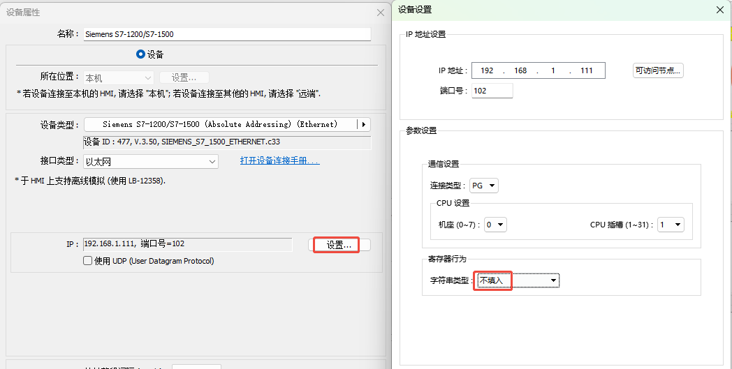

请问一下,我使用字符原件链接博途的字符串变量,博途先输入长字符串,然后再输入短字符串,前面的长字符串剩余部分会覆盖到新输入字符串的空白处,字符元件配置的是GB code(高低字节转换)博途变量为string(只能使用这种类型);
发表于 2025-9-17 11:05:26 | 显示全部楼层
您好  看一下截图对应选项。

weinview 发表于 2025-9-17 11:05
您好  看一下截图对应选项。
好的,感谢
