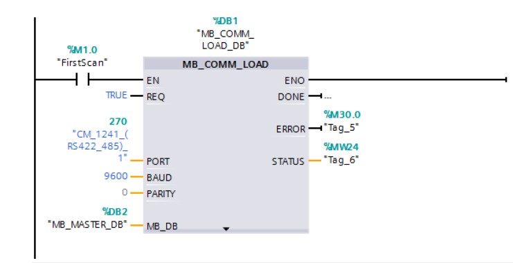

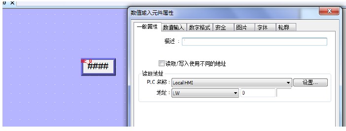

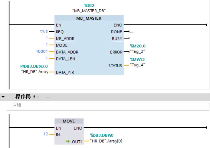

HMI作为从站,S71200 作为主站,PLC类型modbus server,COM1(485 2w),通讯线125-835(CM1241 485通讯模块),PLC发数据,在屏上做一个数值显示元件来直观的观测是否通讯成功。设置如word里面(特别是hmi那个读取地址的设定),求帮忙看一下为什么通讯不成功,屏上无法显示出所发数据。或者建议可能是哪里的问题?求帮忙调了好久了。 问题.pdf (127.78 KB, 下载次数: 772)

初始化
初始化
MB_MASTER
MB_MASTER
屏数值显示元件
屏数值显示元件
