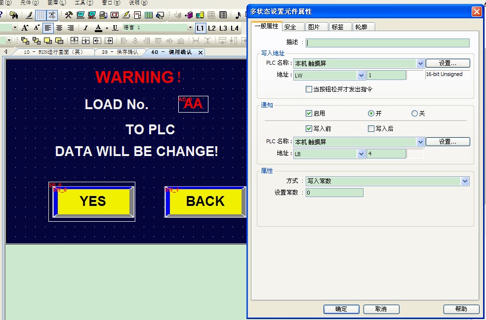

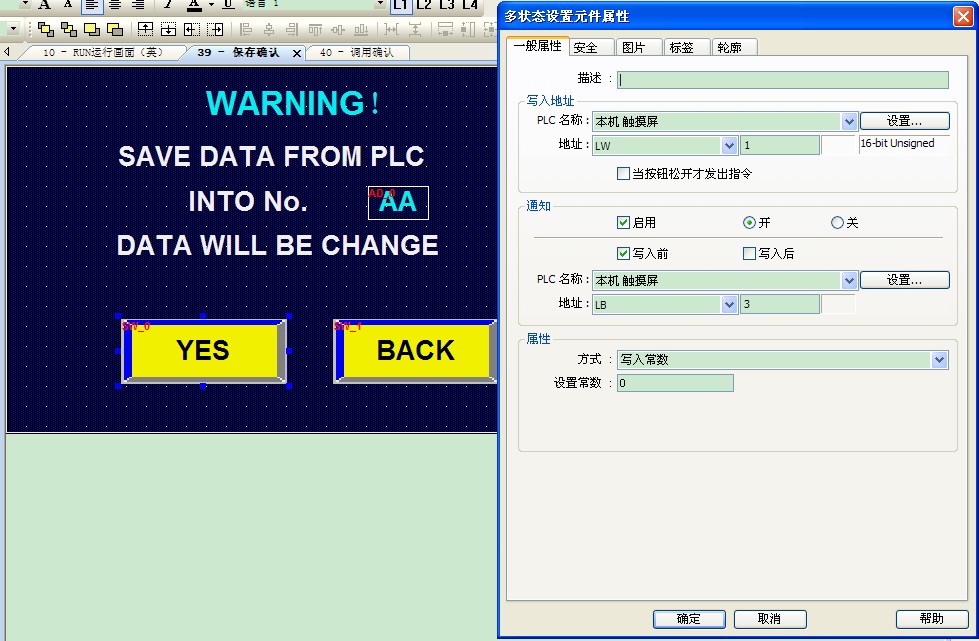

一个是保存确认,一个是调用确认,LW1是控制间接窗口的,LB3,4是应该进行资料传输的,请问这是在哪里设置的?

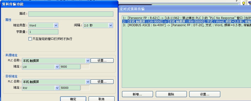

QQ截图20130402163330.jpg 这是定时式资料传输
