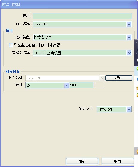

TK6070iH上电后怎样立刻执行一条宏指令,这样做不行,哪位高手有好方法?
执行宏指令
执行宏指令
发表于 2013-2-25 14:13:01 | 显示全部楼层
可以在--编辑--系统参数设置--系统设置中有个选项:开机使用初始化宏指令功能。
 楼主| 发表于 2013-3-18 15:15:45 | 显示全部楼层
就是这样,谢谢
