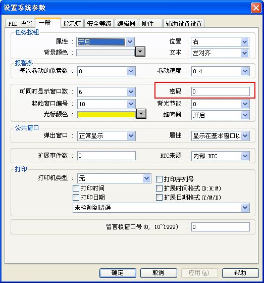

就是这种密码 自己可以修改的
发表于 2013-1-9 21:14:53 | 显示全部楼层
你的截图没有显示出来
如果是在软件 中 “编辑”--“系统参数设置”--“一般”中的密码的话,那就是程序的上传密码,如果忘记了这个密码,那么就没有办法上传程序了。

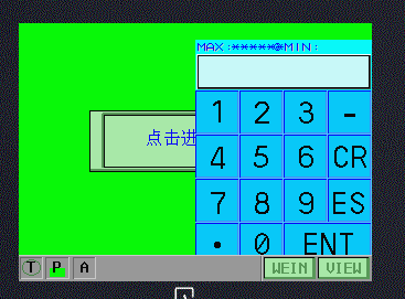

回复 3# hx2009
看画面应该是工程文件设置的密码,即进入“系统设置”时,输入密码,这些是在软件中设置的。若不记得密码,可以将工程文件上传,查看工程文件相关设置。
