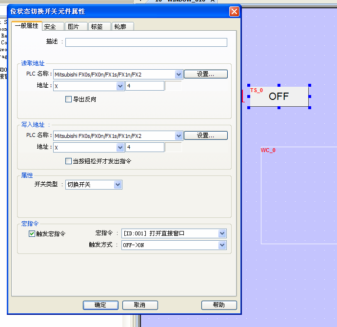

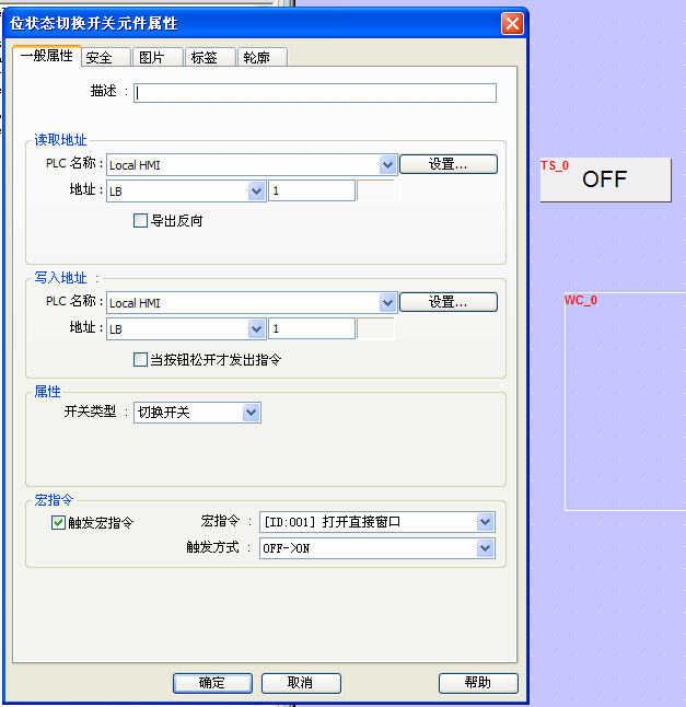

 楼主| 发表于 2012-12-6 14:46:28 | 显示全部楼层
还是有问题
当读取地址为HMI时,功能正常
如果读取地址改为PLC时,接在PLC上的开关(X4)动作后,直接窗口没有反应,一定要点击触摸屏上的状态切换开关才行
哪里设置的问题,高手再给指点一下,多谢了!
