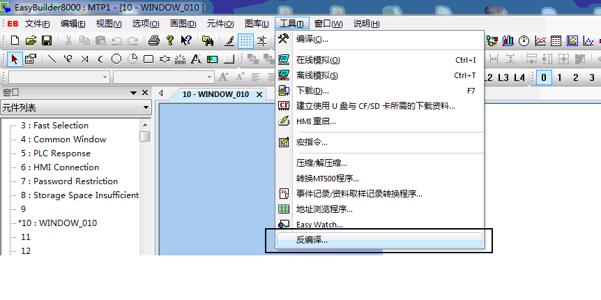

上次的XOB文件打开方式:
打开软件,点击---(工具)----菜单下的反编译。
出现如下画面

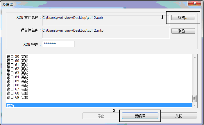

先点击第一个浏览,找到对应的后缀名为XOB的文件,再点击反编译就可以得到原工程。
