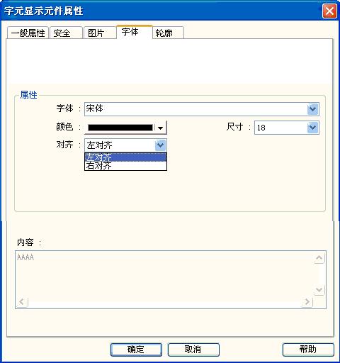

字元元件对齐属性里面怎么没有居中选项,我用的软件是EB8000,V4.65,即便点击文字工具栏的居中也无法使得字元元件里面的文字居中。
请管理员厂家技术员给看看,是不是你们这个版本软件的bug,还是字元元件无法居中对齐呀

我说了:即便点击文字工具栏的居中也无法使得字元元件里面的文字居中。
实际下载到触摸屏显示时,仍不能居中,weinview 说的方法对其他元件可行,对字元元件却不行,我用的软件是EB8000,V4.65

xdh2001cn 说的有点效果,但实际显示有点向左偏了一个汉字

当字元元件显示为ASCii时,可以按上述方法居中对齐,当选择“使用UNICODE“时,虽然选中的是居中对齐, 但实际效果却是偏离中心的,看来维纶触摸屏还有这么多的BUG
