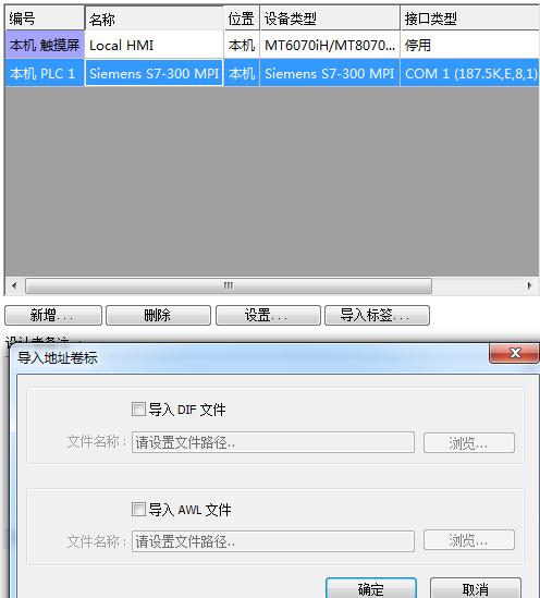

   另外可以直接将S7-300PLC中的变量表导入到EB8000变量表中吗?还是必须自己手动编辑成excel 然后导入啊?
发表于 2012-11-15 17:16:38 | 显示全部楼层
在添加PLC设备后,可以选择“导入标签”。支持导入dif文件或awl文件。

回复 4# weinview
不错 很方便。谢谢。
PLC的DIDO AIAO M都可以自动导入到EB8000了。
DB中的数据自己编辑下 再导入也不难。
