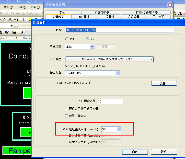

发表于 2012-11-12 11:30:58 | 显示全部楼层
你修改下此处。把此处改为默认值5,也建议各位坛友,在设置工程参数,尽量不要修改一些默认的参数。
