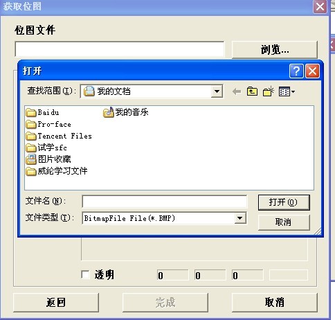

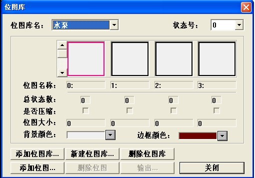

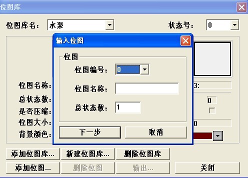

补充一
加图库
加图库
加位图
加位图
选择土图片
选择土图片
新版无选择
新版无选择
下,好像旧版本的才支持自己添加位图库,新版本的怎么加不了,至少我是没找到

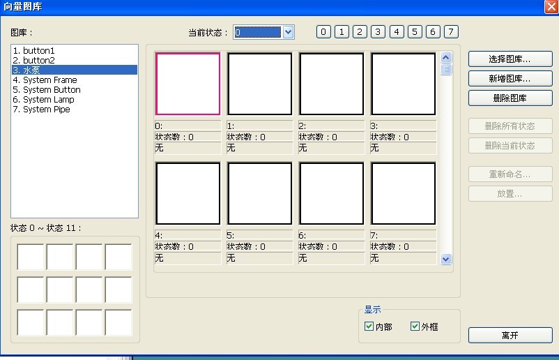

发表于 2012-11-8 20:32:51 | 显示全部楼层

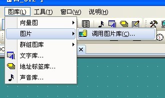

回复 4# daili
    我又好好找了一下,现在新版的放在这里了 1.jpg ,路径见图
多找找就能找到,图库---图片---调用图片库,后面的自己加图片吧

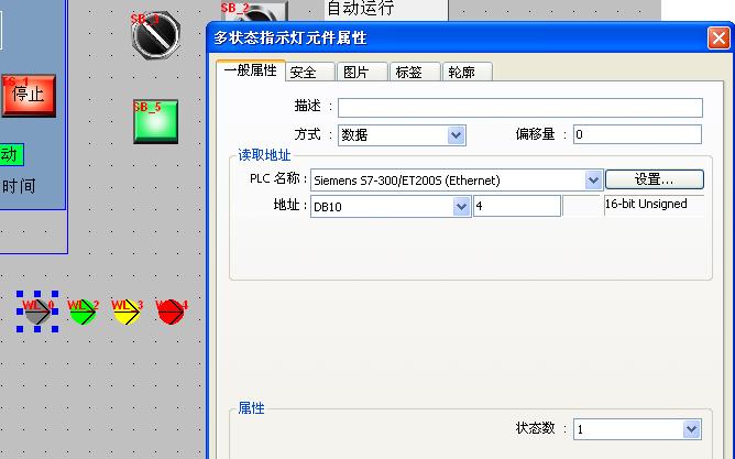

发表于 2012-11-15 15:34:50 | 显示全部楼层
1、多状态指示灯是根据设定的寄存器的数据,显示相应的状态。
2、若存在非直接对应关系时,比如DB10.1=1且DB10.3=1的时候,无法直接对应。不过可以采用宏指令或者
在PLC程序中处理。

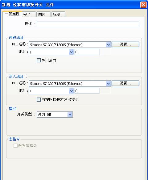

 楼主| 发表于 2012-11-16 11:08:07 | 显示全部楼层
回复 7# weinview
    谢谢斑竹的耐心答复。
   我想实现这样一个功能,一个泵的图片比如说分成1 2 3个图片,每个图片对用1个状态,这个状态是根据PLC中的变量进行逻辑计算的出来的。
   应该可以用宏语言来实现,但是不知道该如何实现呢?
   在位状态设置 位状态切换 怎么勾选宏指令的地方是不起作用的啊?
发表于 2012-11-16 15:44:13 | 显示全部楼层
你这整的复杂了,参考下我的做法,就用多状态指示灯,一个负载用一个寄存器表示状态,当负载没选中是0状态,负载选中但运行条件不满足是状态2,负载选中而且正常运行是状态3,负载选中运行后出故障是状态4.分别用4张图片表示。
简单明了!!
 楼主| 发表于 2012-11-16 16:32:57 | 显示全部楼层
回复 9# 松川德设备
    首先谢谢您提供的思路。
    如果用PLC的四个变量来对应4个状态,那就很好实现您说的功能了。
   但是现在问题是我PLC程序中 不是简单的4个bool变量对应4个状态。可能是几个bool的逻辑结果来对应4个状态。
   比如说是DB10.4和DB10.5的逻辑结果 来对应是状态1 还是状态2等。
   我又不想在程序中再进行逻辑处理再增加中间变量。
   我看了多状态指示灯的功能 是数据+偏移的处理方式或者LSB的方式 但是都需要我在PLC中增加程序 来定义状态对应的中间变量。
   能否在图库中取一个图 然后这个图中加入宏语言,通过宏语言来设置这个图片的显示与否。
   如下,泵图 我弄了4个图,每个图对应不同的泵状态。但是我找了半天 没有找到怎么在图中加入宏语言。。。
 楼主| 发表于 2012-11-20 13:01:24 | 显示全部楼层
这个问题总算解决了。呵呵。用得多状态显示的功能。取PLC中的整型数,设置了16个变量,虽然状态数多,但是实际只用到了几个,总算是和PLC的数据一一对应上了。
